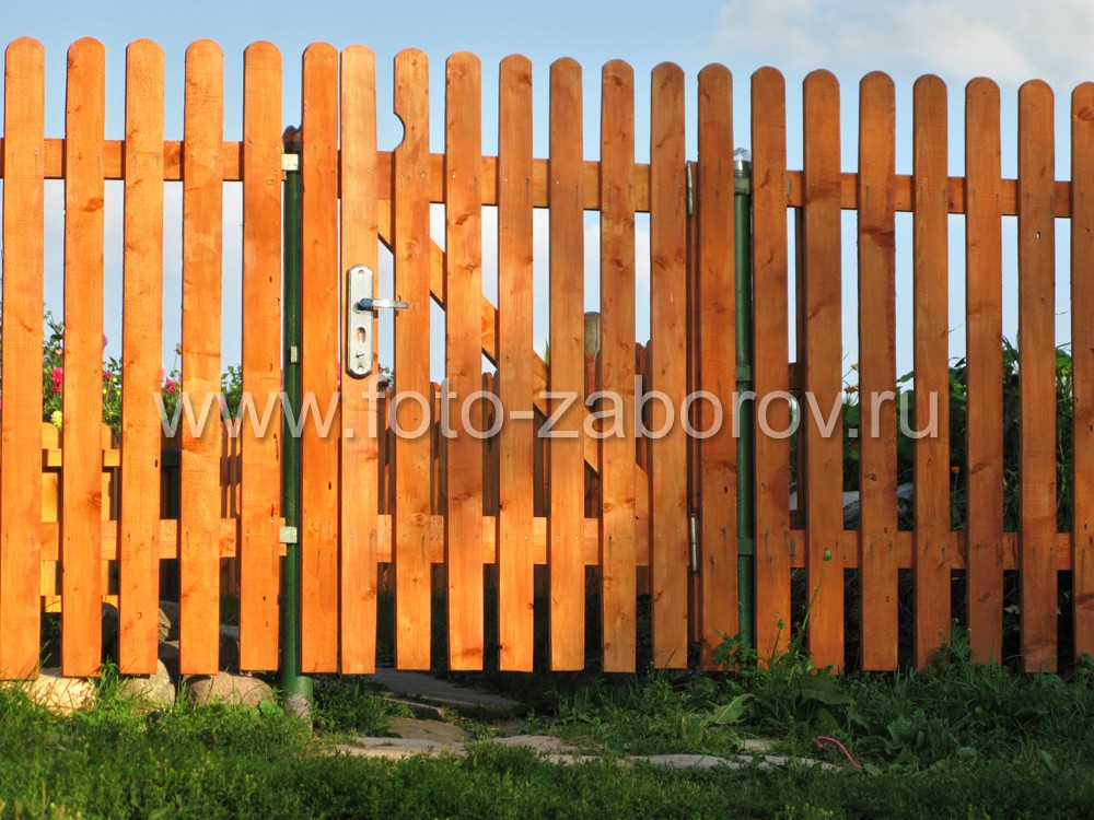

Деревенский штакет. Новый. Красивый. Сделан своими руками, с любовью. Отличный эко-забор, жаль, что недолговечен…
Представленный на фото деревянный штакет установлен на деревянные столбы круглого сечения. Заранее на столбы навариваются по две лапки - в верхней и нижней частях столба. Загрунтованные и покрашенные столбы устанавливаются в землю. Чтобы забор не "поплыл", основания столбов заливают бетоном. К лапкам прилаживают горизонтальные лаги из брусков сечением примерно 60 х 40 см или более того. На лаги монтируют вертикальные доски штакета при помощи шурупов, имеющих потаённую головку. Забор покрывают антисептиком, затем (опционально) красят. Можно также использовать антисептик нужного оттенка, который превратит сосновые доски по внешнему виду в дорогую лиственницу или морёный дуб =).
Забор установлен в деревне, но высказывание "Эх, деревня!.." - не про него.
