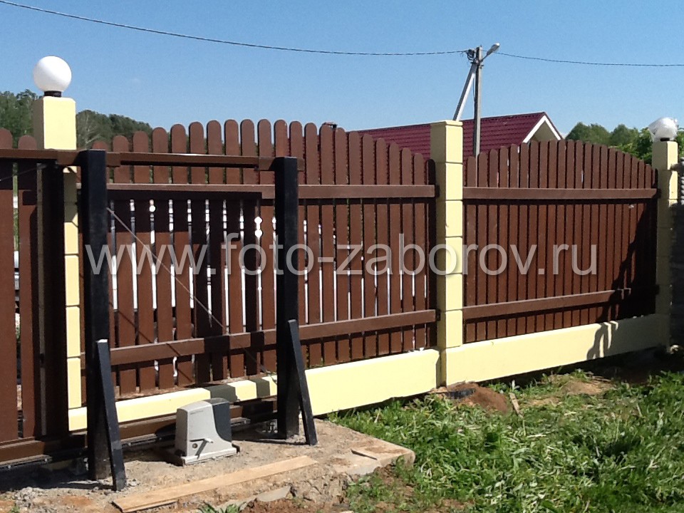

Классическое деревянное ограждение участка на бетонных столбах с современными откатными воротами, обеспечивающими комфортный въезд и выезд. Ворота зашиты в рисунок основных секций.

Прошлой осенью под Казанью в деревне Сафоново компанией «ЗаборЛего» было установлено ограждение. Наступившие холода не позволили придать бетонным столбам и цоколям задуманный колор с перспективой долголетней целостности покрытия.
Смотрите галерею "Дыхание осени: установка деревянного забора с откатными воротами на пороге наступающих холодов."
Наступившая весна и желание поставить точку на этом объекте позволили покрасить бетонные комплектующие забора. Заказчик, имевший тихое недовольство незавершенностью установки забора, в конечном итоге остался доволен внешним видом и разумностью переноса окраски бетона на теплое время года.
А подключенные светильники входной группы в темное время суток дополняют гармонию частного домовладения в этом пригородном посёлке.

Интересно, как провода к фонарям идут? На фото проводов не видно... Как-то внутри столба?
28.07.2014
Совершенно верно, все провода: к светильникам, к домофону, к воротам идут внутри столба по заложенным кабель каналам.

Секции забора из доски хвойных пород камерной сушки с покраской Тиккуриллой в два слоя до сборки в секцию. Поэтому срок службы доски десятилетие.
Такой забор 100м с установкой под ключ высотой 2м имеет стоимость 4600р п/м по ценам этого года. Забор ставили 4 дня бригадой из 3х человек.
Общая стоимость забора 460000р ( фонарики за отдельную плату )))

По правилу установки цокольная плита должна находиться на 10-15см в земле. Но так как заказчик запланировал в дальнейшем планировку участка с подъмом уровня на 20см, то низ цоколя был согласован именно на таком уровне.

Почему нельзя красить бетон зимой, ведь есть хорошие фасадные алкидные краски, с нанесением до -20 градусов?

Хорошие фасадные алкидные краски, с нанесением до -20 градусов, становятся вязкими как сметана уже при -5. При такой консистенции краски слой получается неравномерный и размазанный. Работа по окраске в минус дороже, как и сама краска, в отличие от водной.
